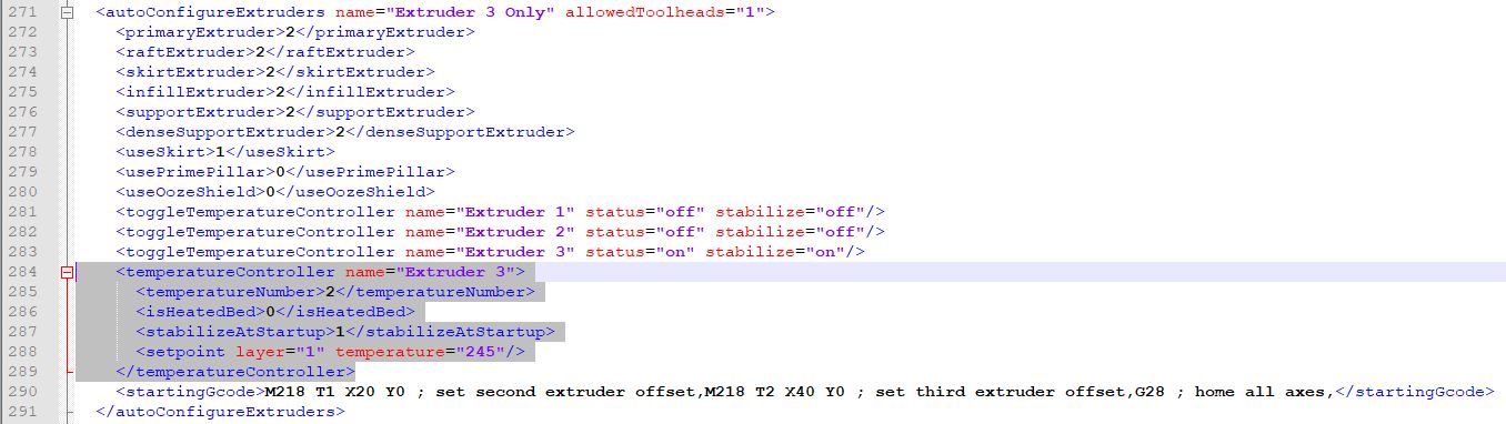

also nachstellen konnte ich das, er ist jedes Mal auf 190° default zurückgesprungen. Einen Workaround könnte ich
anbieten - aber weil das mit den Profilen doch eher tricky ist, natürlich ohne Garantie :D
In der FFF-Datei sind im oberen Teil global die "temperatureController" definiert. Ich würde diese entsprechend
unten in die "autoConfigureExtruders"-Optionen einbauen. Allem Anschein nach speichert S3D nur die Werte, die
auch innerhalb der XML im jeweiligen Block definiert sind.
Also z.B. im Block für "Extruder 3 only" ab Zeile 271 nach dem on/off toggle der Extruder die Temperatur
mitgeben. Dann speichert er sie auch bei einer Änderung für "Extruder 3 only" korrekt ab:
Nach einem Import des Profils mit obiger Änderung hat er mir bei "Extruder 3 only" korrekt 245° angezeigt,
speichert aber auch neu eingegebene Werte korrekt.
Achja, vorsicht: S3D kommt nicht mit Sonderzeichen/Umlauten klar, das kann ein Profil ganz schnell lahmlegen! :D

besten Dank für Dein Testen und Deinen Lösungsvorschlag!
(Wie kommt man auf sowas? :D )
Ich werde das die Tage mal umbauen und schauen ob das dann gut läuft.

mein Problem ist nun gelöst!
Zwar habe ich nun ähnliche Probleme aber da habe ich eine Vorstellung wo die Stellschrauben sind.
Besten Dank Para!
