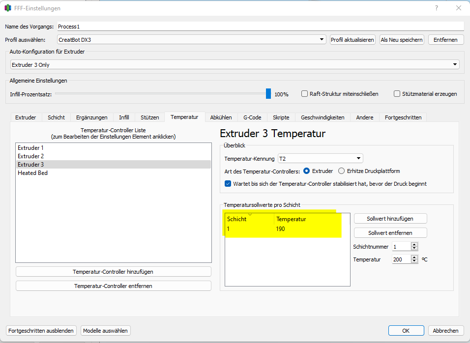

hi,
after reopen S3D, the temperature will always set to 190.
All other settings are saved.

greebo77 wrote: Sat Nov 13, 2021 2:55 am after reopen S3D, the temperature will always set to 190.
ich habe gerade mit dem Default Profil für einen Creatbot DX Triple Extruder getestet - speichert anscheinend
alles korrekt.
Aus Neugier, wegen dieses Threads: viewtopic.php?f=8&t=15916&p=58908#p58908
Ist es möglich dass es sich beim verwendeten Profil um ein manuell per FFF/XML-Datei geändertes Profil handelt?
Falls ja, wäre es möglich einen Export des Profils hier anzuhängen?

Interessant ist das die richtige Temperatur in der xml zu finden ist, S3D zeigt, wie oben im Screenshot 190!C an.

greebo77 wrote: Tue Nov 16, 2021 10:12 am Interessant ist das die richtige Temperatur in der xml zu finden ist, S3D zeigt, wie oben im Screenshot 190!C an.
also nachstellen konnte ich das, er ist jedes Mal auf 190° default zurückgesprungen. Einen Workaround könnte ich
anbieten - aber weil das mit den Profilen doch eher tricky ist, natürlich ohne Garantie :D
In der FFF-Datei sind im oberen Teil global die "temperatureController" definiert. Ich würde diese entsprechend
unten in die "autoConfigureExtruders"-Optionen einbauen. Allem Anschein nach speichert S3D nur die Werte, die
auch innerhalb der XML im jeweiligen Block definiert sind.
Also z.B. im Block für "Extruder 3 only" ab Zeile 271 nach dem on/off toggle der Extruder die Temperatur
mitgeben. Dann speichert er sie auch bei einer Änderung für "Extruder 3 only" korrekt ab:
Nach einem Import des Profils mit obiger Änderung hat er mir bei "Extruder 3 only" korrekt 245° angezeigt,
speichert aber auch neu eingegebene Werte korrekt.
Achja, vorsicht: S3D kommt nicht mit Sonderzeichen/Umlauten klar, das kann ein Profil ganz schnell lahmlegen! :D
Viel Erfolg,
