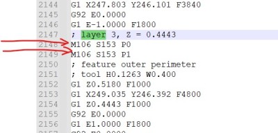

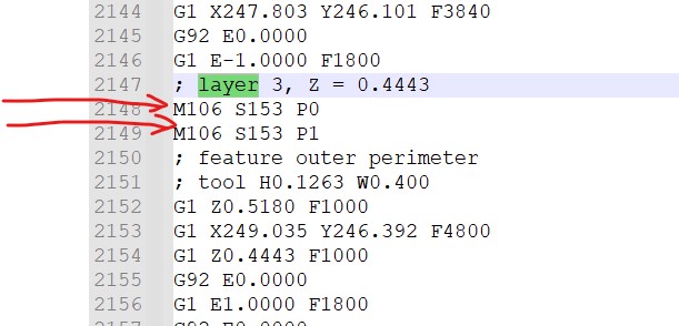

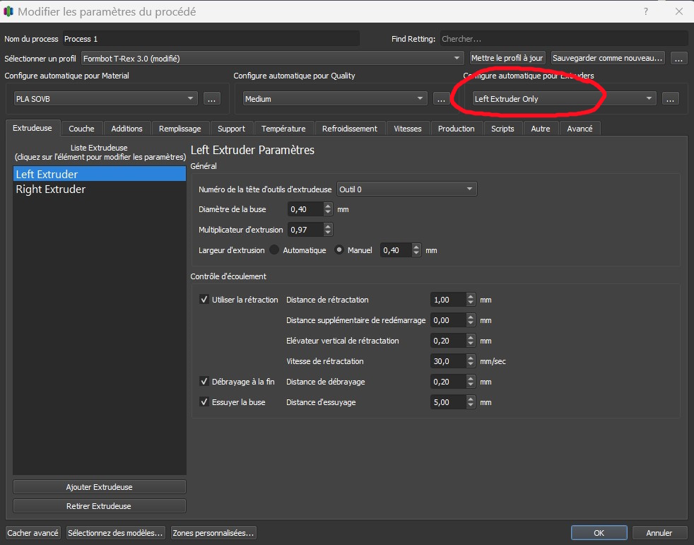

Je me retrouve avec un souci de refroidissement filament (commande M106) sur une imprimante IDEX. Pour une pièce simple, une couleur, je sélectionne "Left Extruder Only"
Dans le Gcode, il me chauffe les deux extruder alors qu'il me faut que le T0. Risque d'incendie sur T1 !!!
Dans le Gcode, lors de l'activation du ventilateur, je me retrouve avec l'activation des deux ventilateurs.
Faut-il écrire un script ou quelque chose pour que le ventilateur Right ne se mette pas en route ?
Good morning,
I find myself with a filament cooling problem (command M106) on an IDEX printer. For a simple part, one color, I select "Left Extruder Only"
In the Gcode, it heats me the two extruders while I need only the T0. Risk of fire on T1!!!
In the Gcode, when enabling the fan, I end up with enabling both fans.
Do we have to write a script or something so that the Right fan does not start?

Problème résolu en attendant d'une solution pérenne. J'ai créé un profil pour chaque extruder.
Problem solved while waiting for a permanent solution. I created a profile for each extruder.
