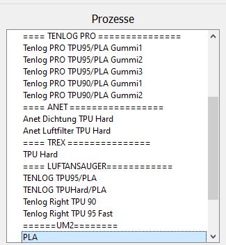

mauerbad
Posts: 12
Joined: Sat Feb 24, 2018 7:00 am
Re: build volume doesn´t change
I know what you mean.
But i do not create for every printer a factory file. I have factory files for projects.
When i change the process (where is in a different profile with a different printer) i want to see the right build volume.
I can´t work if i change from 220x220 to 400x400 and the objects are in the air and i have to guess where it is in the air.
And also the problem that i can´t change it manually. It allways the same build volume. Also if a try to change the printer settings in the process.
mauerbad
Posts: 12
OK. Manually is done. The first process is for comment. I don´t know why i didn´t try this before but if i change the first process printer settings, the build volume changed.
So - i need to know where i can change that the build volume didn´t take the settings from process 1, but i should take it from the last openend process. Like the pre version from sf3d

mauerbad wrote: ↑Sat Feb 24, 2024 4:05 am I know what you mean.
Uhm... so all the answers to the threads linked above didn't help clarify this?
- Hast Du die Antworten, inkl. denen von S3D-Leuten, gelesen?
(Assuming german because of the screenshot...)
Ja... genau so, wie es von anderen beschrieben wurde. Aber dafür sind die Prozesse
halt einfach nicht gedacht, vgl. den QuickStart-Guide im Programmverzeichnis, zumindest
bis Version 4.1.2 war der von 2014 enthalten....
Solange nur Objekte mit identischen Einstellungen gedruckt werden, gehört halt nur
ein Prozess in die Liste, für weiteres gibt's die Profilverwaltung + Auto Quality/Material-Settings.
Die Prozesse sind keine Liste von Vorlagen für eventuell genutzte Mischungen aus
Druckeinstellungen + Profilen verschiedener Drucker. Da gehören die im aktuell
verwendeten Factory-File verwendeten Prozesse rein, sonst nix.
